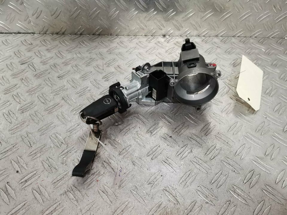

Bei uns war letztens eine mit so einem Radio. Geht einfach sporadisch aus und man muss den stecker hinten trennen und wieder anstecken. Bei 150€ kann man halt nich viel erwarten…
Gut dann muss man wohl einen neuen besorgen
Beim Astra H gehts der hat aktive Transponder. Müsste eig. auch beim Corsa D gehen. Hoffentlich laber ich grad keinen Mist raus
Hier gibts nen Klappschlüssel. Bei dem gehst zum Schlüsseldienst der soll dir deinen Bart nachfräsen und am Schlüssel ersetzen und dann gehst ihn programmieren. Das Zündschloss kannst wegwerfen oder so. Kostet ja nur 20€, Wenn der schlüssel nicht so schön aussieht gibts ja auf ebay Gehäuse genug aber so hättest ne Platine von Opel und keine billige Kopie wo man nicht programmieren kann oder so
Opel Corsa D Zündschloss Schlüssel 56155DOpel Corsa D 1,2 2/3 türer Baujahr: 2007 Motor: 59 KW - 80 PS / Z12XEP Getriebe: 5-Gang...,Opel Corsa D Zündschloss Schlüssel 56155D in Gelsenkirchen -…www.ebay-kleinanzeigen.de -
Ah ok dann bleibt wohl nur noch einen gebrauchten Originalen zu kaufen und oder gleich nen neuen Originalen wobei die viel zu teuer sind...

Hi Anna,
Ich arbeite ja bei Opel als Mechatroniker und wir hatten schonmal den Fall bei einem Agila dass dieser Schlüssel einer von eBay war und nicht mit Tech2 programmiert werden konnte. Obs bei deinem geht kann ich nicht sicher sagen. Auf jeden Fall muss zuerst der Bart gefräst werden und dann würd ich einfach mal zu Opel gehen und fragen ob die das mal probieren können. Wenn das nicht funktioniert könntest es ja mal mit dem hier probieren.
eBay Artikelnummer: 333276267508
Grüsse
