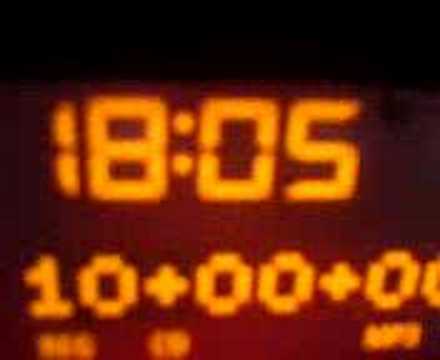

Ich darf ein HTC Touch mein eigen nennen, davor war es ein Sony Ericsson P910i
Ich habe da etwas gesehn, zwar noch nicht ausprobiert, aber vielleicht weiß der eine oder andere hier, was da angezeigt wird..
sollte das wirklich die Geschwindigkeit sein?
Vielleicht ist da auch noch etwas mehr rauszuholen?
Gruß Steve
