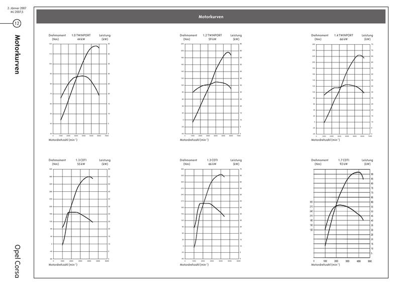

  • Schau Dir einfach mal bitte die folgenden Diagramme an. Leider sind der GSi und der OPC nicht dabei, aber der Zusammenhang wird dennoch deutlich
    [Blockierte Grafik: http://www.produkte24.com/images/catalogs/2026/8960/ct/opel-corsa-preise-2007-000012.jpg]
    Bei den Turbos liegt das mx. Drehmoment schon bei 1850 Umdrehungen an und wird über die folgende Drehzahlbandbreite nahezu gehalten. Bei den 1.0-1.4ern liegt es erst bei 4000 an.

    Original von Riq12
    Genau so ist es. Ein Sauger lebt immer von Drehzahlen, es sei denn er hat jede Menge Hubraum.
    Die Fahrleistungen bei gleichstarken Turbos und Saugern ist aber identisch, die Kraft wird nur anders entfaltet.

    edith sagt: Vielleicht hätte holy moly dazu anmerken sollen, dass er mit niedrigen Drehzahlen nicht niedrig im allgemeinen, sondern in seinem besonderen Sinne meint. Also so um die 2-4000 umin
    Ja, ich meinte natürlich die Drehzahl, wo der Turbo einsetzt. Also ab 1850upm. Da wo der Bumms kommt^^
    Also im Mittleren Drehzahlbereich, wo die meiste Kraft anliegt. Beim Sauger ist es halt das obere Drehzahlband.
