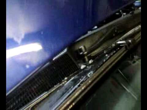

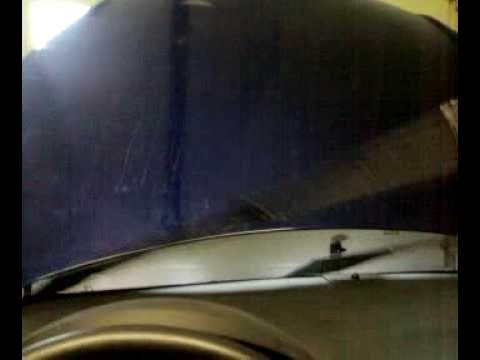

Wie auch in den Astra, wenn es interessiert ... habe ich anfang Januar im Astra Forum gelesen. Dort findet Ihr auch ein Vergleichsvideo -
Hier sind Videos, die auch bei Astra-H.de zu sehen sind:
http://www.youtube.com/watch?v=SHkd7ZSsEqs
http://www.youtube.com/watch?v=yAPuwue6rZY
http://www.youtube.com/watch?v=FjmXZZu5wWw
