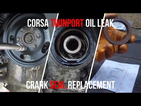

    Meine Vermutung: Wellendichtring hinter der Riemenscheibe des Keilrippenriemens ist undicht.
    Falls ich mit meiner Vermutung richtig liege, was ist beim Wechsel des Simmerings zu beachten?
    (Habe bisher nur das Video als Anhaltspunkt: https://youtu.be/wqt-MynsqdA?feature=shared&t=594 )
    1) Riemen entspannen und runter
    2) Riemenscheibe (mit Gegenhalter) abschrauben (E18 oder E20er Nuss)
    3) Passstück/Hülse/Nabe(?) von der Welle ziehen
    4) Alten Simmering raus"hebeln" und Fläche reinigen
    5) Neuen Simmering einbauen/drücken und Passtück/Hülse/Nabe(?) einstecken
    6) Riemenscheibe positionen und festschrauben (mit Gegenhalter; ABER: Anzugsmoment und ggf. Winkel? UND: Wenn Winkel, dann neue Schraube?)
    7) Am Ende Riemen wieder drauf
    Passt das so und kann mir jemand bzgl. der beiden Fragen bei 6) helfen?
    Falls ihr auch eine Teilenummer oder einen Link für die Schraube hättet, wäre das sicher auch sehr hilfreich.

    Klingt nach dem Z14XEP... den Simmering wirst du mit eingebauten Steuergehäusedeckel schwer wechseln können... aber Versuch macht klug...
    Die Zentralschraube auf der Kurbelwellennabe bekommt 150NM+45° (also Neue Schraube verwenden) die Riemenscheibenschrauben bekommen 8NM
    PS. Wieviel Öl im Steuergehäuse steht kann ich dir nicht beantworten... stelle einen Behälter unter beim Simmering herausnehmen... und nachfüllen dann nicht vergessen! :thumbsup:
