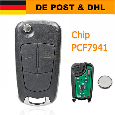

    Ist es mittlerweile möglich eigenständig...oder hat jemand von euch die Möglichkeit einen Funkschlüssel bei einem Corsa D mit ZV nachzurüsten?
    Habe jetzt alle FOH in der nähe abgeklappert. Und alle wollen um die 300€...
    Ist es möglich einen Funksender für einen Corsa D von eBay für knapp 50€ zu kaufen und diesen anzulernen?

  • Ich habe nun einen 20€ Euro Funkklappschlüssel bei eBay gekauft und ihn für 20€ fräsen lassen.
    Reingesteckt...Security code eingegeben...neuen Transponder programmiert.
    Ein paar Sekunden später war alles erledigt.
    Auto lässt sich mit dem neuen Schlüssel starten und die Funkfernbedienung öffnet und schließt die Tür.
    Und dass mit einem China Kracher!
    Habe mehrere FOH angerufen. Viele sagten es ginge definitiv NICHT und andere wollten 300€.
    Da bin ich mit den 70€ sehr zufrieden...
    Jetzt muss ich nur noch eine Antenne an X13 des BCM nachrüsten. Bekommt man den Stecker denn überhaupt auf um eine Leitung nachzurüsten?
