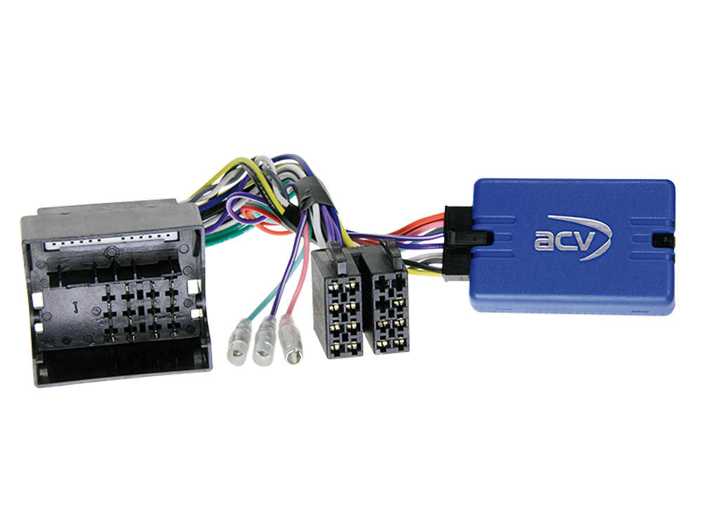

    Was ich merkwürdig finde den Adapter für die Lenkrad Fernbedienung soll am Zigaretten Anzünder angeschlossen werden.

    Habe den Lenkrad Adapter 42vx703
    Der Adapter muß mit zwölf Volt extra angeschlossen werden, vom Zigaretten Anzünder, schwarze Leitung an braun und rote an schwarz vom Anzünder.
    Ist es richtig so? Auch das das Radio nur mit Zündung geht, das originale geht ohne?

  • Du kannst die 12 Volt auch vom Apabter abgreifen wäre einfacher als über den Zigarettenanzünder .

  • „Masse (schwarz) und Zündung (rot) müssen am Zigarettenanzünder angeschlossen werden, da es keine stabile Dauerplusanbindung im Radioschacht gibt. Die Stromversorgung wird somit stabilisiert.“ von ARS24
