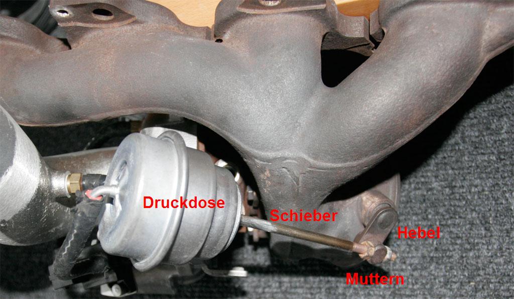

  • Der D-Corsa OPC mit 192 PS müsste max. ca. 1,1 Bar haben.
    Hast du, oder der Vorbesitzer evtl. an der Wastegate-Dose geschraubt?

  • Die 1.3bar hat er auch nur ganz kurz, regelt sich dann bei 1.1-1.2 Bar ein und schwankt dann im genannten Drehzahlbereich so zwischen 0.9 und 1.1bar.
    Ich hab da nix geschraubt, ob der Vorbesitzer was gemacht hat kann ich nicht sagen.
    Hab vor ca. 30 Minuten erst gelesen, dass man da was drehen kann :|
  • Dann schau da mal nach, ob die zu straff gestellt wurde.

  • Also wenn viel Gewinde unten rausschaut und sich die obere Mutter schon sehr weit oben befindet,
    ist das ein deutliches Zeichen, manche Spezis drehen sogar komplett bis zum Ende des Gewindes zu.
    Hier rechts unten im Bild, das wäre ne normale Einstellung:
