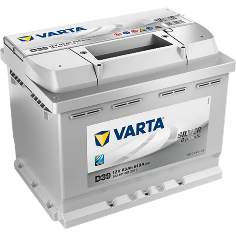

  • So ich habe jetzt diese zur Wahl
    http://www.batterie-industrie-germany.de/batterien/auto/bosch/autobatterie-bosch-s5-005-12-v-63-ah-610-a-en-kfz-pkw-batterie/a-1845/?ReferrerID=9
    Oder hier
    Autobatterie-Finder von VARTA® - Finden Sie die beste und zuverlässigste Batterie für Ihr Auto
    Sie suchen nach der besten Batterie für Ihr Auto? Hier finden Sie die richtige VARTA® Batterie mit ausführlichen Produktinformationen.
    www.varta-automotive.de
    Was würdet Ihr empfehlen?
