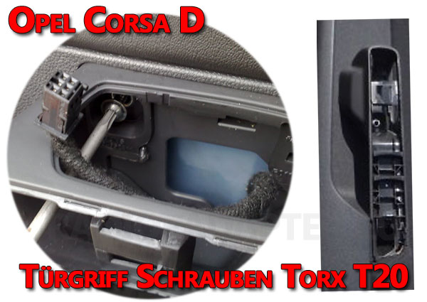

  • Hallo Nariko,
    danke für die schnelle Antwort. Nur zur Sicherheit, dass ich dich richtig verstehe:
    Meinst du das folgende Steckergehäuse:
    [Blockierte Grafik: http://www.radio-adapter.eu/blog/wp-content/uploads/2015/08/Opel-Corsa-D-T%C3%BCrverkleidung-T%C3%BCrgriff-Schrauben-entfernen.jpg]
    D.h. du hast richtig Geld in der Werkstatt liegen lassen bis der Fehler gefunden war? Falls es das ist - der Tausch des Steckergehäuses dürfte ja nicht so lange dauern, oder?
  • Umso besser wenn man sowas selber machen kann...
    Nachdem die Batterie über Nacht abgeklemmt war hat der Fensterheber bisher keine Probleme mehr gemacht. Falls es doch wieder auftritt werde ich sofort nach dem Kontakt schauen.
    Nochmals besten Dank für die Hilfe.
