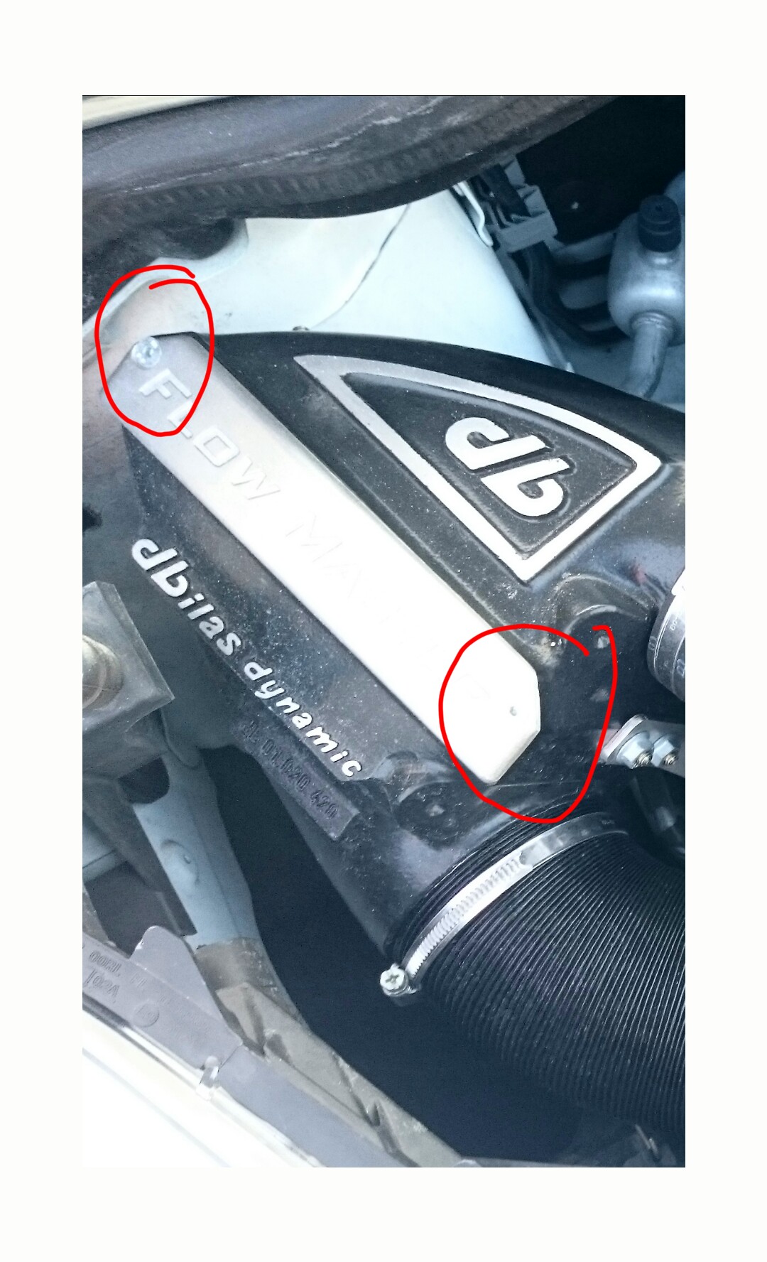

  • Hi wollte jetzt nicht extra einen neuen thread aufmachen. Meine Frage ist, ich habe auch einen Flowmaster in meinem corsa drin. Da ich nächsten Monat Inspektion (ölwechsel, bremsflüssigkeit wechsel ezeterra ezeterra) machen lassen will wollte ich in dem Zusammenhang den Filter vorher selbst reinigen. Meine Frage ist jetzt: welche schrauben muss ich lösen und ist der luftfilter nochmal extra befestigt und auf was muss ich achten? PS: ist ein ölfreier bmc filter. Ich denke halt nur die zwei Schrauben und dann rausziehen aber bevor ich mich zu blöd anstelle und was falsch mache wollte ich hier lieber mal nachfrage.
    Schaut euch mal dieses Bild an!
    www.directupload.net
    Schon mal danke für die Antworten
  • So wie du es sagst ist es schon richtig. Die markierten Schrauben lösen und den Filter raus nehmen, der sitzt manchmal aber etwas fest. Ich habe den K&N geölt drin. Ich schmeiße den immer ein paar Stunden in einen Eimer mit ordentlich Spühlmittel drin. Danach für ein paar Stunden in die Sonne oder auf die Heizung legen. Neu einölen mit Filteröl von ATU und wider einbauen.
