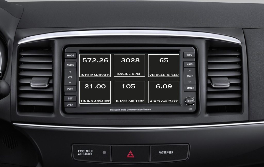

  • Also im nichts. Aber ich wollte damit halt Sachen wie Ladedruck und wassertemperatur anzeigen. Solche Spielereien eben. Ausserdem finde ich es ganz nett einen "PC" im Auto zu haben. Aber eigentlich hatte ich vor sowas hier zu machen.
    http://www.cowfishstudios.com/…-an-aftermarket-head-unit
