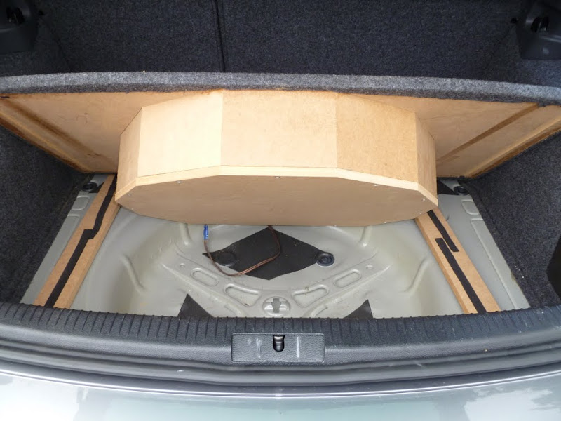

    Habe da an ein gehäuse gedacht was derartig ist : https://lh6.googleusercontent.…bwsZMCA/s800/P1000633.JPG

  • Naja der Magnat Car Pro Charger 130 hat ja so wie er im Laden steht ein Bandpass-Gehäuse. Baust du dir für den jetzt ein "normales" (geschlossenes) Gehäuse, wird er schon ein bisschen was an Druck verlieren. Sollte aber bei der richtigen Gehäusegröße noch vollkommen ausreichen...
    Ich versuch mal rauszufinden wieviel Volumen du dann brauchst. Versprechen kann ich aber nix.
    edit:
    Also mein JBL-Sub hat nahezu die gleichen Werte. Bei dem sind 28,32 Liter für das Gehäuse angegeben.
    Ich würde sagen: Schau einfach, dass du ein Gehäuse mit 28 - 30 Liter Volumen baust, dann passt das! :top:

    die frage die ich mir stelle ob ich n offenden oder ein geschlossenden sub oder des gehäuse von bandbass einfach nach bauen soll ?
    und wenn ja ka wie man es berechnet in 6 , 8, usw ecken.
    was für n sub hast den ?
    dachte den sub kommt in die reseverad mulde und links davon kommt verstärker und cap hin =)
  • Bandpass-Gehäuse kriegst du nicht in die Reserveradmulde rein. Nimmt zu viel Platz in Anspruch.
    Ich hab einen JBL GT5-12 mit Magnat Edition Two Endstufe und selbst gebauter Kiste. Schau einfach mal in meiner Gallerie. ;)
