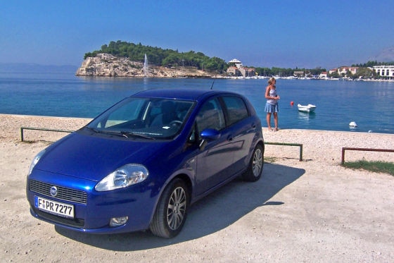

  • weil ja immer so gerne gemeckert wird:
    Dauertest Fiat Grande Punto - AUTO BILD
    Schlapper Motor, standfeste Technik: Der Fiat Grande Punto kommt mit seinem kleinen 1,3-Liter-Diesel zwar schwerfällig in die Gänge, beim AUTO BILD-Dauertest…
    www.autobild.de
    100.000 km Test: "Einer der besten Motoren, die ich je unter der Messuhr gehabt habe."
