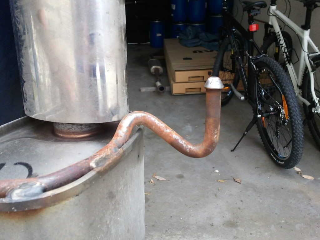

  • Hallo, wäre es möglich einen längeren halter von fox zu bekommen, ich mein jetzt nicht dass langloch, sondern die stange, mir ist die jetzt schon 2 mal raugerutscht aus dem gummi nach sehr sportlicher fahrweiße^^ Gemerkt habe ich es immer am tag darauf, als es anfing zu klappern, dann streift der esd fast auf dem boden, und schlägt an der hinterachse an.
    @ Sammy, könntest du bei fox mal nachhaken, ob man den halter 3cm länger bekommt, und am ende dann noch so ein knuppel, wie beim original esd??
    Gruß Robin
    Das ist der knuppel, den ich meine:

  • Robiin, schreib mal Fr. Meyer direkt an. Da der Halter, der im Gummi hängt ja geschraubt ist, würds ja reichen, dir den oberen Teil zukommen zu lassen.
    Mach aber mal ein Bilder davon. Weil die Stange, welche in den Gummi geht normal lang genug ist.
