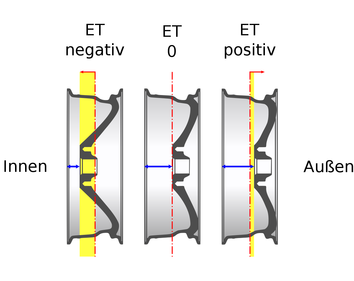

  • Einpresstiefe – Wikipedia
    de.wikipedia.org
    wenn keine arbeiten notwendig sind laut gutachten und die orig reifen draufmachst wird das schon passen ET bedeutet einpresstiefe siehe wikki link les dich ein bischen ein

  • Das steht hier zwar schon in 100 Themen drin, aber ich sags nochmal:
    Was im Gutachten drinsteht zählt! Steht dort nichts von Lenkeinschlag, dann brauchst du dir darum auch keine Gedanken machen!
    Die original Opelfelgen haben eine ET von 44, was bedeutet, dass die Felge sehr weit innen steht und deswegen ist von Werk aus ein Lenkwinkelbegrenzer drin. (um so höher die ET, um so weiter steht das Rad im Radkasten drin)
    Diesen brauchst du aberin der Regel nie bei Zubehörfelgen, egal ob 16, 17 oder 18 Zoll, es passt auch so alles ohne irgendwelche Zusatzarbeiten.
    Also du kannst dir ohne Probleme 8 Zoll breite Felgen mit ET35 und 215er Schlappen draufmachen, erst bei breiteren Felgen und Reifen kann es Probleme geben.
    Schau mal hier Fahrbare Rad-/Reifenkombinationen
